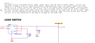

您好!我对 SD 卡的设计有一些疑问、希望就此向您咨询。
是否需要使用带有 EN 控制的电源开关来为 SD 卡供电? VDDA_3P3_SDIO 的电源是否也需要连接到 SD 卡的电源?
如果 VDDA_3P3_SDIO 由 SoC_DVDD3V3供电、会产生任何影响吗?
3.这里指出、重新供电是复位 SD 卡的唯一方法。 这是否意味着 VDDA_3P3_SDIO 还需要断电、然后同时通电? 只需插入或移除 SD 卡、是否可以复位器件?
    1.是和是。 控制电源开关的使能端应为 AM62L 热复位输出的"与"运算以及默认情况下拉至高电平的 GPIO。 因此、 如果 SD 卡子系统存在看门狗超时生成的复位或软件生成的复位、则可以对 SD 卡进行下电上电。 必须默认启用电源开关才能支持 SD 卡引导。 由于 SD 卡没有复位引脚、因此在将其置于1.8V 信号模式后、需要采用这种复位方法将 SD 卡恢复到3.3V IO 信号。
    是的、VDDA_3P3_SDIO 电源 轨是 内部 SDIO_LDO 的输入。 SDIO_LDO (CAP_VDDSHV_MMC)的输出连接到去耦电容器、VDDSHV3 IO 电源轨以及 MMC1信号上的外部上拉电阻。 SDIO_LDO 输出默认为3.3V、同时将变为1.8V、软件 向 UHS-I 卡发送 IO 电压更改命令、告知其使用1.8V 信号。  VDDA_3P3_SDIO 电源轨必须由与 SD 卡3.3V 电源轨相同的电源供电。 这样 AM62Lx IO 会与 SD 卡同时上电/断电。 这是必需的、因为 AM62Lx IO 和 SD 卡 IO 不具有失效防护功能。
    3.是的,如上所述。 软件必须检测 SD 卡的移除、以便它知道将为 VDDSHV3提供源的 SDIO_LDO 输出电压更改回3.3V、因此在插入 SD 卡时、两个器件的 IO 电压相匹配、因为 SD 卡始终使用3.3V 信号上电。

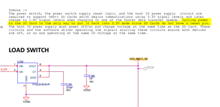

    因此、如果 VDDA_3P3_SDIO 电源状态持续保持、是否可以通过插入和拔下 SD 卡来复位 SD 卡信号? 这种方法是否也可以将 SD 卡从1.8V 信号模式恢复到3.3V 信号模式?
    尊敬的 Junzhi:
    1.正如已经介绍的那样、需要使用 VDDA_3P3_SDIO 电源开关在 AM62L 内部复位(看门狗、软件等)后将卡复位至已知状态。 此外、还需要关闭电源、因为在电压开关1.8V <-->3.3V 期间 IO 存在发生故障的风险。
    是否可以通过插拔 SD 卡来复位 SD 卡信号? 此方法是否也可以将 SD 卡从1.8V 信号模式恢复到3.3V 信号模式?
    2.
    -这肯定会重置卡(由于电源循环).
    - SoC 软件必须检测卡移除(通过 SD 卡笼和 GPIO 中的卡检测触点),并切换回3.3V 信号。
