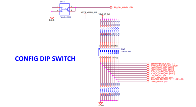

    您是否参考链接中的原理图? :https://software-dl.ti.com/processor-sdk-linux/esd/AM64X/11_00_09_04/exports/docs/linux/Foundational_Components /内核/ Kernel_Drivers /PCIe/PC Ie_End_Point.html
    因为此 DIP 开关不适用于 TMDS64EVM (SPRR462C.ZIP)。

    您是否在链接
    中引用了原理图?
    我忽略了这一点。 似乎是从具有该 SW3的 J721E EVM 左侧复制和粘贴、并使用该软件在 RC 和 EP 模式之间切换 PCIe0和 PCIe1。 我不确定它到底会做什么、因为这两个信号是端口扩展器(GPIO)的输入。
    在 AM64x 上、没有硬件开关。 有跳线 J34 (PERST)和 J35 (PRNST)。 我在上面解释了 PERST、对于 AM64x EVM <-> AM64x EVM、可以忽略 PRNST。
