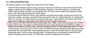

我们的客户基于 AM62L 设计客户电路板、但他们想知道具体情况 是否有我们已经验证的任何 QSPI NAND 闪存、或者我们可以为客户推荐一些共享 QSPI 闪存器件型号的闪存? 因为我们发现我们的 TRM 显示、如果我们要使用超过 128MB 的内存、RSET 必须具有。
我可以在 E2E 上找到一些指南、但如果可以列出所有 QSPI NAND 闪存器件型号、会更好。
