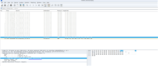

在 ICSSG-PRU 上启用 HSR 后、我们可以观察到捕获存在一些 LSDU 大小错误:
重现此问题非常容易:
-开始 profishark catpure
-关闭 HSR 接口并提供另一个 IP 地址:
-检查 Profishark 捕获
我们可以使用 VLAN 接口重现相同内容、
-开始 profishark 捕获
ip link add link hsr0 name hsr0.1 type vlan id 1 ; ip addr add 192.168.0.10/24 dev hsr0.1 ; ip link set dev hsr0.1 up
-检查 profishark 捕获
是否有可能在你这边重现这两个在你这边?

    对于捕获中的 66B 帧(4B FCS 除外)、LSDUsize 应= 66 - 6B DA - 6B SA - 2B HSR_ET = 52
    规格中的坐标系:
    这可能是 Wireshark 解析器的问题?
    Himanshu

    要添加到 Himanshu 的评论中、在 Wireshark 中突出显示 HSR/PRP 数据包而不是 ARP 数据包时、您看到的是相同的吗?
    -道林
    Hi Daolin、Hi Himanshu、
    Himanshu 是对的。 Wireshark 配置未正确配置。 这就是为什么会出现这种错误。 通过正确的配置、我不再有此错误。
