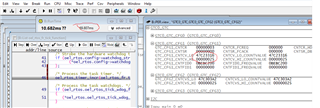

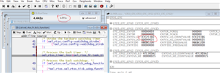

    数据缓存是 SCTLR 中的一个位。 它是一个非常基本的控制寄存器。 应用程序启用指令缓存和数据缓存以提高性能。 ICache enable 没有任何问题、但是当我启用 d-cache 时、GTC 不再打勾
    以下是启用 dcache 时的测试结果:
    检查点 1:运行时 69.ms
    检查点 2:从运行时间 69 毫秒继续运行至 4.5 秒、GTC 计数器未勾选、保持相同的计数器
    GTC 在到达断点之前正在运行;之后它不再更新。
    如果禁用了 dcache、则 GTC 计数器正在正确更新。
    该应用程序完全相同、只启用或禁用 SCTLR.C 位。
