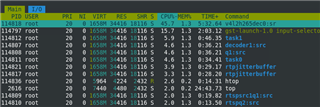

您好、
我们正在使用 BeagleY-AI 板评估 AM67A SoC。
我们尝试了以下 gstreamer 流水线来评估硬件加速编码器和解码器。
gst-launch-1.0 rtspsrc name=rtspsrc1 add-reference-timestamp-meta=true location=rtsp://admin:123456@10.36.3.13:554/cam1/mpeg4 do-retransmission=true drop-on-latency=false latency=10  protocols=tcp \
! rtph265depay name=depay1 ! h265parse \
! v4l2h265dec capture-io-mode=4 output-io-mode=4
! tiovxmemalloc ! video/x-raw,format=NV12 ! queue max-size-buffers=0 name=decoder1
! tiovxdlcolorconvert ! video/x-raw,format=RGB
! autovideosink
在运行流水线时、我们观察到解码器正在使用大量 CPU。
这种行为是否有任何特殊原因? 这个元素看起来使用 CPU 进行解码、
Srimal
    嗨、Srimal、
    是否可以将 capture-io-mode 属性设置为 5?
    Jared
    您好 Jared。
    感谢您的答复。 正如您提到的、我修改了流水线。
    现在我看到以下错误
    错误:来自元素/GstPipeline:pipaine0/v4l2h265dec:v4l2h265dec0:分配所需内存失败
    这里的问题可能是什么?
    嗨、Srimal、
    tiovx 插件和解码器之间的交互似乎存在问题。 您可以尝试此处提供的修补程序之一: https://e2e.ti.com/support/processors-group/processors/f/processors-forum/1517031/processor-sdk-j722s-purpose-of-stride-y-align-and-stride-x-align-in-gst_tiovx_get_exemplar_from_caps
    Jared
