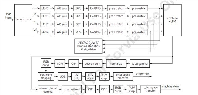

您能为 TDA4VL 提供 ISP 管道吗?
我们希望 ISP 流水线与以下相同

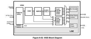

    您可以参阅下面的 TDA4VL TRM、以了解所有 VPAC3 的详细信息。
    https://www.ti.com/product/TDA4VL-Q1
    例如、TDA4VM 和 TDA4VL 之间的主要区别如下图所示。

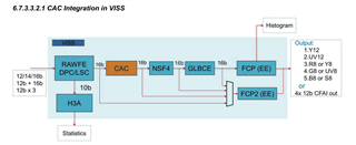

    下面的应用手册中还提供了一些 VPAC1 图。
    https://www.ti.com/lit/pdf/spracu7
