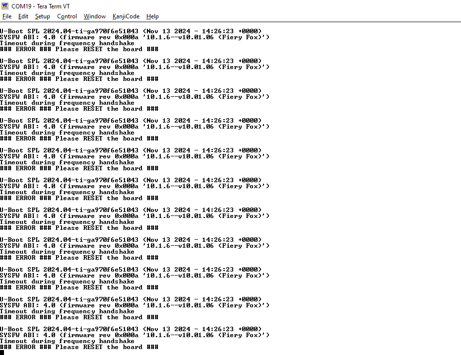

我正在使用 SK-TDA4VM 我的项目的硬件板。 对于电路板启动、我正在使用 PROCESSOR-SDK-LINUX-SK -TDA4VM 版本 10.01.00.04 已刷写到 SD 卡上、并且主板在正常情况下启动并正常运行。
但是、对于特定任务、我需要连接 摄像头和雷达传感器 同时连接到 TDA4VM 板、并通过 USB 端口进行连接。 我转接了我的 自定义 Python 代码 使用安装到电路板上 Tera Term 、并且仅连接一个传感器时、它可以正常运行。 但当两个传感器都连接并且执行代码时、即电路板 执行期间间歇性挂起 。 出现此问题 在过去三天内多次访问 。 每次都是这样的 复位电路板 、之后它将暂时恢复正常运行。
遗憾的是、在最近一次复位尝试之后、电路板 无法引导 和中出现错误 Tera Term 、下面我将其作为参考的图像。
为了进行故障排除、我还尝试了使用启动电路板 全新刷新的 SD 卡 使用相同的 PROCESSOR-SDK-LINUX-SK TDA4VM 版本 (10.01.00.04)、但具有 出现同样的错误。
MIIT Prajapati。
    您好:
    这是 DDR 初始化的问题。 我将请教我们的 DDR 专家。
    Keerthy
    一些其他信息。
    • 即使在所有负载断开的情况下、电路板现在也无法启动
    您好、
    听起来、如果电路板之前正常工作、电路板可能已损坏、现在根本无法正常工作。
    您是否尝试过使用其他电路板?
    Kevin
