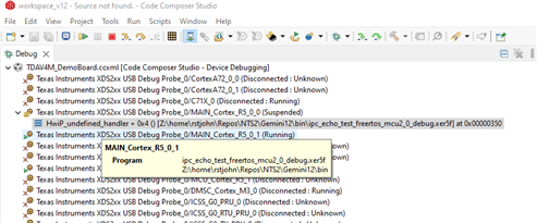

问题:

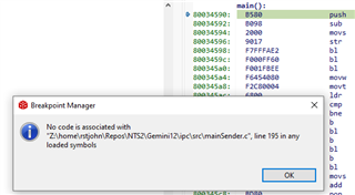

调试器不会在断点处停止、因此我必须逐步浏览代码并在汇编中放置  断点、有时断点会中断。
 如果我没有放入任何断点并运行它们、它们几乎总是出现在中止处理程序或 HwiP_undefined_handler 方法中。
如何进行调试?
我回到这个示例的原因是我尝试让这两个 R5 处理器使用 IPC 与其他人通信、结果非常不一致。 我 有时可以让 0_0 处理器接收服务通知、但我无法收到“ping"。“。
我花了一半时间与 Code Composer Studio 和调试器配合使用、另一半时间在汇编语言中设置断点、因为它拒绝让我在 C 代码中设置断点。

    您正在对 ipc_rtos_echo_test.c 文件进行更改、该文件将针对“ipc_echo_test_freertos"而“而不是“ipc_echo_test_freertos"构建“构建
    您能否执行 build_profile=release 但不进行调试、因为我们仅验证版本配置文件?
    它必须是
    创建-sj ipc_rtos_echo_test_freertos=MCU2_0 build_os_type=FreeRTOS
    创建-sj ipc_rtos_echo_test_freertos=MCU2_1 BUILD_OS_TYPE=FreeRTOS
    您可以在 main() 中暂停两个内核、并在两个内核的代码中添加一些断点、以确保两个内核都已命中。 当前、如果您要在控制台或 UART 上打印、将跟踪打印内容、您可以更改以下定义
    define App_printf Ipc_Trace_
    如果您在没有断点的情况下启动、代码将在两个内核上成功运行并到达中止阶段。
