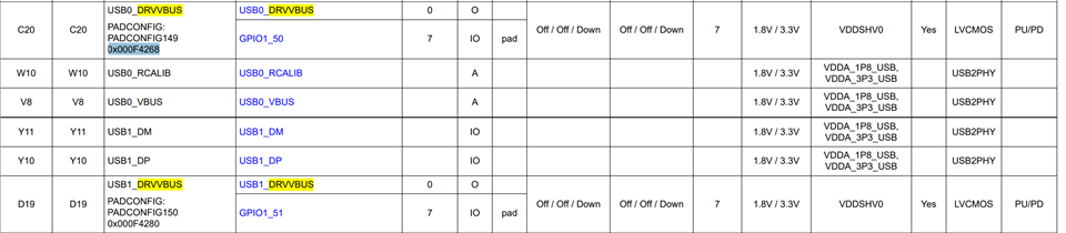

您好、
我正在尝试设置 USB0_DRVVBUS (0x000F4268) 和 USB1_DRVVBUS (0x000F4280) 的引脚多路复用、但无法设置、因为 MAIN_pmx0 的最大范围设置为 0x25c。
[    0.321675] pinctrl-single f4000.pinctrl: mux offset out of range: 0x268 (0x25c)
[    0.329174] pinctrl-single f4000.pinctrl: could not add functions for main-gpio1-phy-pins-default 616x
器件树中的相关部分如下所示:
        main_gpio1_phy_pins_default: main-gpio1-phy-pins-default {
                pinctrl-single,pins = <
                        AM62AX_IOPAD(0x268, PIN_OUTPUT, 7)              /* (C20) USB0_DRVVBUS.GPIO1_50          ETH_INT_PWDNn */
                        AM62AX_IOPAD(0x280, PIN_OUTPUT, 7)              /* (D19) USB1_DRVVBUS.GPIO1_51          ETH_RSTn */
我是在做些什么、还是在这里遇到了一个错误?

    BAS、
    根据数据表的外观、您尝试访问的是正确的 PADCONFIG 寄存器。 但您的内存范围更新/修复可能不是 100%正确。 这些寄存器的长度为 4 字节、需要将其包含在`reg`定义中。 您可以尝试下面的方法并返回报告吗:
     &main_pmx0 {
    +       reg = <0x00 0xf4000 0x00 0x284>;
            main_i2c2_pins_default: main-i2c2-pins-default {
    此致、Andreas

    找到问题所在。
    第 39 页的数据表具有以下内容:
    技术参考手册具有相同的 PADCONFIGs、其地址不同(第 6818 页):
    数据表在这里似乎是错误的、因为它超出了引脚多路复用的范围(最大值 0xf425c)。
    TRM 中的值完全落在边缘、看起来正确。
    Andreas Dannenberg、 您能否更正数据表?
