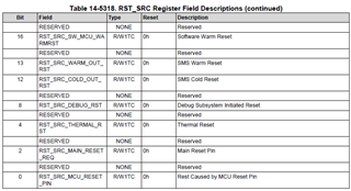

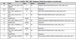

    查看复位原因的其他选项
    TRM 的这一部分是否描述了您要寻找的功能?
    “复位源状态寄存器“
    寄存器 CTRLMMR_MCU_RST_SRC
    Nick
    您好、Nick、
    关于  CTRLMMR_MCU_RST_SRC 寄存器、我在一些 AM62x 文档中阅读了该寄存器、但我无法清除其配置。 您能解释一下如何在自定义 u-boot 和内核环境中配置它来指示看门狗复位吗?
    您好、Leonardo、
    我将首先发布相关寄存器的屏幕截图、因为在 TRM 中的不同位置、这些寄存器具有不同的名称、并且不容易找到。 我已经针对 TRM 提交了一个错误、看看是否有办法改进此结构。
    您好、Leonardo、

    测试 3:我们可以 在运行时清除这些位吗?
    是的。 TRM 寄存器定义 告诉我们这一点
    CTRLMMR_RST_SRC 为只读、而
    如果您向该位写入 1、CTRLMMR_MCU_RST_SRC 将清除一个位。
    我们可以在这里看到:

    // writing 1s to CTRLMMR_MCU_RST_SRC will clear the bits
    root@am62xx-evm:~# devmem2 0x4518178
    /dev/mem opened.
    Memory mapped at address 0xffff81fdb000.
    Read at address  0x04518178 (0xffff81fdb178): 0xC0010000
    root@am62xx-evm:~# devmem2 0x4518178 w 0xFFFFFFFF
    /dev/mem opened.
    Memory mapped at address 0xffffb356a000.
    Read at address  0x04518178 (0xffffb356a178): 0xC0010000
    Write at address 0x04518178 (0xffffb356a178): 0xFFFFFFFF, readback 0xFFFFFFFF
    /dev/mem opened.
    Memory mapped at address 0xffff8e00f000.
    Read at address  0x04518178 (0xffff8e00f178): 0x00000000
    root@am62xx-evm:~# devmem2 0x43018178
    /dev/mem opened.
    Memory mapped at address 0xffffafeb0000.
    Read at address  0x43018178 (0xffffafeb0178): 0x00000000
    Nick

    => md.l 0x43018170 3
    43018170: 000200ff 00000000 00000000           ............
    => md.l 0x04518170 3
    04518170: 00400fff 00000001 00000000           ..@.........
    如果您能帮助我 解释这些寄存器值以及可能出现的错误、我很感激。
    Leonardo
    您好、Swargam、
    为了使 ESM 模块路由到 RTI_WDT、我是否必须在定制电路板中执行任何特定的配置? 因为我已经监控了寄存器的位、并且看不到任何有关 ESM 已触发的指示。 也许应该调整一些 U-boot 配置或设备树?
    Leonardo
    您好、Leonardo、
    根据电路板上的 u-boot 日志、RTI_WDT 超时 (~1s) 中的 WARMRESET、我的理解是否正确?
    参考日志
    => MD.l 0x43018170 3.
    43018170:000200ff 00000000 c0000000
    => MD.l 0x04518170 3.
    04518170: 00400fff 00000001 c0000000 ..@……
    但是您电路板上的日志
    04518170: 00400fff 00000001 00000000 ..@……
    RST_SRC[31:30]@0x43018178 和@0x0x04518178 未以某种方式设置或清除?
    这就是在 R5-SPL 中配置 ESM 的方式
    https://git.ti.com/cgit/ti-u-boot/ti-u-boot/commit/arch/arm/mach-k3/am625_init.c?h=09.01.00.008&id=169582025adc8892ec0813f52f6d643055b3e9dc
    我建议交叉检查您为电路板定制的 u-boot 移植。
    - Hong
