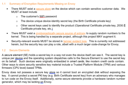

器件型号:AM3352 工具/软件:
团队、
我的客户 Enphase 需要 对客户数据进行安全加密、这适用于 EU RED。 要求随附。
团队、
尊敬的 Anatya:
过去、我们看到许多使用 AM335x +外部 TPM 的客户系统设计。
下面是一个示例。
https://e2e.ti.com/support/processors-group/processors/f/processors-forum/932918/am3352-u-boot-use-tpm2-0-via-spi1
- Hong
