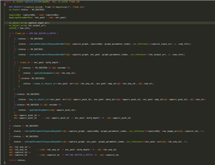

    连接正确的帧循环 enq DEQ 片段、前一个缺少马赛克输出出队调用:

    Lalit

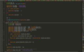

    若要配置马赛克窗口、可以参考 mult_cam_ demo 中的 set_img_mosaich_params。 其中 in_width 和 in_height 是 使用 appIssGetResizeParams () 计算的 、以便这些值与 8x 对齐。
    Gokul
    尊敬的 Gokul:
    我尝试了这个,但它仍然不起作用。
    Lalit
