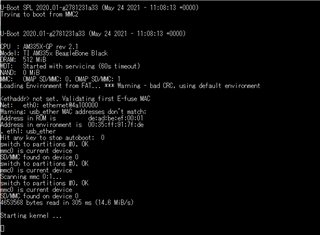

我想 将 P9.24/P9.26 更改为 CANbus、 然后
(1) 修改 am335x-bone.dts 并启用 dcan1、如下所示
dcan1{&d
  状态=“正常“;
  pinctrl-names =“default";“;
  pinctrl-0 =<&dcan1_pins>;
(2) 按如下所示修改 am335xboneback-common.dtsi
&am33xx_pinmux{
   dcan1_pins:pinmux_dcan1_pins{
     pinctrl-single、pins =<
       AM33XX_PADF (AM335X_PIN_UART1_RXD、PIN_OUTPUT、MUX_MODE2)
       AM33XX_PADF (AM335X_PIN_UART1_TXD、PIN_INPUT、MUX_MODE2)
(3) 编译器 dtb 并下载到 sdcard/bootfs/boot
更新 am335x-boneblack.dtb 后、Kernal 无法成功运行。
    请提供更多信息。 “内核无法成功工作“是什么意思?
    提供终端输出很有帮助、这样我们就可以看到您看到的内容。
    Nick
    终端显示“正在启动内核“后、屏幕无响应。
    您好、
    我目前已离职、大约 2 周后会回来。  几个问题:
    您是使用 SD 卡还是板载 eMMC 引导电路板?
    您是否还有原始的 dtb 文件可以看一下是否能够使用原始的 dtb 文件来启动电路板?
    Schuyler
    感谢您的答复。
    是的、我可以使用原始的 dtb 文件来启动电路板。
     禁用 UART(dts 文件)后、kernal 和 canbus 工作。
