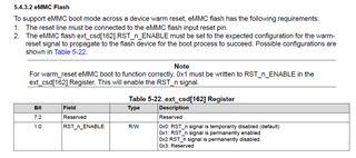

您好、
我指定的 Focus 客户询问:
AM62Lx 热复位后、ROM 代码将运行、因此我不理解为什么需要以下条件来支持 eMMC 引导(器件热复位时)。
您能否确认、当 ROM 代码运行(用于 eMMC 引导)时、它会在尝试将闪存器件置于引导模式之前向 eMMC 闪存发出软件复位(参数为 0xF08F0)?
我认为下面是 (1) 和 (2) 以及“ 注释 “只在我们打算使用 eMMC 闪存器件的输入复位引脚时才需要、但我认为从热复位启动时必须支持 eMMC 引导、因为 ROM 应使用 0xF08F0 的参数通过 CMD0 复位 eMMC 闪存。
在 eMMC 引导过程中、似乎仅当 ROM 代码未发出 CMD0 复位(然后将 CMD 线路保持在低电平至少 74 个时钟周期)时、才需要满足以下要求。
请提供建议。
Blake
    Blake、
    对于 AM62L PG1.0 和所有其他先前的器件、这是必要的、因为热复位是一个异步事件、这可能会使 eMMC 器件处于不接受 CMD0 命令的状态。  ROM 在这些器件中使用替代引导方法。  为了实现 100%的稳健性、应通过硬件复位 eMMC 器件以确保引导成功。
    James
