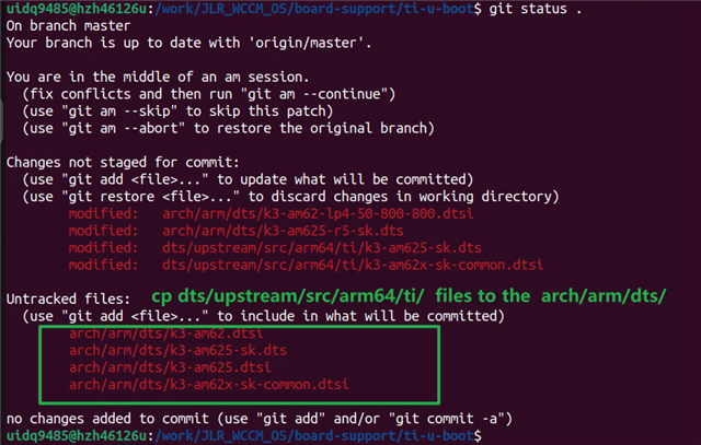

    我使用 SDK11.0 的基准来将 ti-u-boot/dts/上游/ src /arm64/ti/下的器件树相关更改同步到 ti-u-boot/arch/arm/dts/。
    主要修改点为:将 DDR 更改为 512M、将 PMIC 和 SD 卡电源配置更改为 3.3V。
    使用以下命令更新 SD 卡设备:
    sudo destdir=/media/$USER/boot make u-boot_install
    sudo destdir=/media/$USER/rootfs make linux_install
    以下文件是我的相关补丁程序、您能帮助我查看是否缺少任何文件吗?
    e2e.ti.com/.../ti_2D00_u_2D00_boot_2D00_changes_2D00_patch.zip

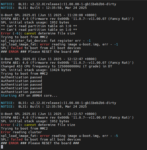

    目前、从 SD 卡引导时收到以下错误:u-boot.img 无法读取、为什么会出现这种情况以及如何修复它?

    您无需将所有与 am62x 相关的器件树文件从 DTS/上游 src /am64/ti/复制到 arch/arm/dts/。
    相反、您只需修改 arch/arm/dts/下的以下文件:
    k3-am625-sk-u-boot.dtsi 或 k3-am62-lp-sk-u-boot.dtsi         <-此文件用于 tispl.bin 和 u-boot.img
    k3-am62-r5-sk.dts 或 k3-am62-r5-lp-sk.dts                    <-此文件用于 tiboot3.bin
    k3-am62x-sk-dd4-1600MTs.dtsi 或 k3-am62-lp4-50-800-800.dtsi <- DDR 配置文件
    如果定制电路板上的 DDR 大小不是 2GB、您只需将具有适当“reg"设置“设置的内存@80000000 节点添加到 k3-am62-r5-sk.dts 或 k3-am62-r5-lp-sk.dts 中、具体取决于使用哪个节点作为参考。

    控制台引导日志显示 tiboot3.bin 已正确加载 tispl.bin、但似乎访问 tispl.bin 中的 sdcard 失败。
    I 添加了具有更新节点 main_pmx0、sdhci1 至 k3-am625-r5-sk.dts 的 SD 卡电源的存储器@80000000 节点、
    这看起来不正确。

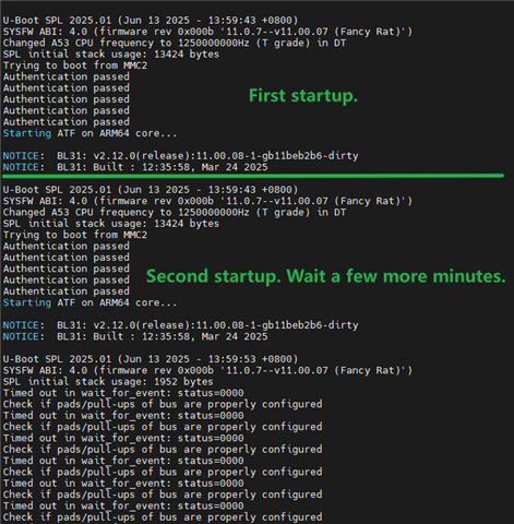

    好的、我当前已将上述 DDR 和 sdhci1 配置添加到 arch/arm/dts/k3-am625-sk-u-boot.dtsi 中、但启动仍然是相同的消息。
    当我等待更长时间时、将出现以下打印输出。
    Timed out in wait_for_event: status=0000
    Check if pads/pull-ups of bus are properly configured
    您好 Shawn、
    请分享适用于您电路板的 SDK10.0 U-Boot 器件树补丁以及您所应用的最新 SDK11.0 U-Boot 补丁。
