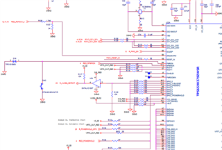

我们在电路板设计中使用的是 AM5718。 我们已将 USB2 配置为 phy。
当我们在启动时连接 USB2 时、会正确配置、但当我们从 PC 断开 USB 并再次连接时、USB PHY 无法正常工作。  电路板消耗的电流更大、输出引脚 USB2_DRVVBUS (AM571X_ABC 的引脚编号 AC10) 在 0V 和 3.3V 之间切换。但 PMIC 的 USB2 检测 GPIO_1/VBUSDET ( TPS6590379ZWSR 的引脚编号 C13) 提供电流输出。 此问题是一个板特有的、其他板不存在此问题。 已附加原理图快照以供您参考。 请提供您的宝贵意见、说明如何解决此问题。

    Khusboo、
    您最后一句话、如果仅在一个电路板上看到此问题、而其他电路板工作正常、则表明电路板存在硬件设置问题。
    您可能需要检查电路板上 IC 的任何松动焊料或测量无源器件、以查看它们是否构建正确。
    VBUS 必须始终为高电平或始终为低电平、但不会切换 b.w 0 和 3.3V、对吗?
