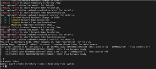

我想制作一个正式的 rootfs ext4 软件包,它可以通过 tftp 上传。
我通过以下命令创建了 ext4 软件包:
dd if=/dev/zero of=rootfs.ext4 bs=1M count=90
mkfs.ext4 rootfs.ext4
然后我使用了“machine=am57xx-evm bitbake tisdk-tiny-image“来获取超小型 rootfs 压缩封装。 Yocto 构建环境由“./oe-layertool-setup.sh -f configs/processor-sdk/processor-sdk-kirkstone-09.02.01.09-config.txt“初始化。
我使用以下命令将解压缩的文件 tisdk-tiny-image-am57xx-EVM-20250601150743.rootfs 复制到名为 rootfs.ext4 的 ext4 软件包中:
sudo mount -o loop rootfs.ext4 /mnt/
sudo  cp  -a  tisdk-tiny-image-am57xx-evm-20250601150743.rootfs/*  /mnt/
sync
sudo  umount  /mnt
我使用以下命令将  rootfs.ext4 写入 uboot 中 tl5728-idk 电路板上的 eMMC:
tftp  0x88200000  rootfs.ext4
mmc dev 1
mmc write  0x88200000  0x3f000  0x32000
但是、当 Linux 系统启动时、我无法创建新文件夹、且文件系统为只读。
如果我使用软件 SDK 文件夹中提供的 rootfs 压缩包“tisdk-rootfs-image-am57xx-evm.tar.xz",“,则、则  现象是相同的。
如果我使用 busybox-1.28 构建 rootfs 并将其上传到我的 am5728 电路板上、则 可以写入 rootfs、但 rootfs 无法重新匹配 phy 器件。 busybox 制造的 rootfs 中的内容与 Yocto 制造的 rootfs 不同。
我想知道如何复制 可正确读取和写入 ext4 包的 offical rootfs、然后我可以通过 tftp 上传 rootfs 并在 uboot 中升级我的 rootfs。
