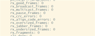

      感谢您的建议。  我们遇到了一个非常奇怪的问题, 从 am623 到交换机的以太网帧是正常的 ,交换机被正确接收,但相反方向,am623 无法 从 交换机接收以太网帧 。  你有什么建议来调查它?
      帧数据流:
       am623--->开关:正常情况下、 正确接收交换机
       switch----> am623:am623 无法从 switch 接收帧
    命令“ethtool -s eth1 “打印帧数、全部为 0
    我们使用 示波器来测量从交换机到 am623 的 RMII 数据波形、这看起来很好、并且我们不使用交换机 VLAN
    下面是命令“ethtool -S eth1“ result ,我发现项  iet_rx_sdm_err 数在增加,  请帮助分析它

    尊敬的 BERT:
     switch --> am623 :am623 无法从 switch 接收帧
    作为完整性检查、您可以在开关侧检查帧是否已成功发送到 AM62x?
    您是否还能分享本以太网调试应用手册末尾要求的信息?  https://www.ti.com/document-viewer/lit/html/SPRADJ8#GUID-4CE07F0F-B621-4759-A5F1-840452A03EF8/GUID-B068299B-24ED-4BF7-8C25-6DE622E3508F
    下面是命令“ethtool -S eth1“ result ,我发现项  iet_rx_sdm_err 编号正在增加,  请帮助分析它
    以下是来自 AM62x TRM 的 IET 接收 SMD 错误状态的说明。 根据我的理解、该统计数据与 TSN(时间敏感网络,更适合实时流量)中的 IET(穿插快速流量)相关。
    IET  接收 SMD 误差(偏移= 3A148h)
    由于未知 SMD 值而被拒绝的接收帧总数、或在没有帧正在进行时通过 SMD-C 被拒绝的接收帧总数。
    • 接收到任何帧
    • 是任意大小、而且
    • 由于未知的 SMD 值或没有正在进行的帧的 SMD-C、已被拒绝。
    注意:如果 未设置 IET_ENABLE、此统计信息将计算任何接收到的具有任何非快速 SMD 的帧。

    关于“ IET  接收 SMD 错误“、您能解释一下吗? 什么情况会导致该错误?
    尊敬的 BERT:
    关于“ IET  接收 SMD 错误“、您能详细解释一下吗? 什么情况会导致该错误?  [/报价]
    我以前没见过 IET 接收 SMD 错误计数器出现、但经过一些快速研究后、我猜测当网络使用 IET 允许高优先级流量中断并超过低优先级流量时、通常当需要时间敏感型网络时、以太网帧应具有该“SMD"字“字段。 当预期帧是 IET 中使用的占先帧、并且 SMD 不正确时、我认为该计数器应该递增。 但是、我的假设是您使用的 IET 不正确? 如果是的话,对我来说,为什么这个计数器甚至会在第一位增加是没有意义的。
