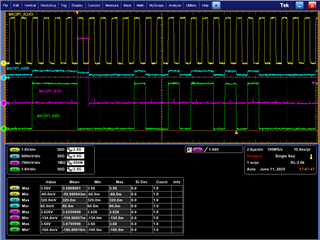

    您能否还分享一下、是否能够在逻辑分析仪/示波器上正确地看到 BCLK 和 WCLK/帧同步? 预期 BCLK 和 WCLK 是什么?
    您是否在 McASP1 的 AXR 引脚上看到了数据?

     :是使用 MIC 时测得的波形、以 μ A 为单位

    您期望的 BCLK、WCLK 是什么?

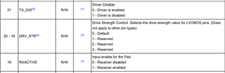

    此外、如果启用了 RXACTIVE、您是否能够检查 padconfig 寄存器、以便记录功能正常?

     我不太清楚中 MIC 处于正常状态的 BCLK 和 WCLK 如何。

    您预期的 BCLK 和 WCLK 的值是多少? 您是否检查过 McASP1 寄存器或 McASP1 引脚以查看这些所需的时钟频率?
    L23 的 padconfig 寄存器为 F4084h。 使用 devmem2 和此地址转储值。
