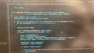

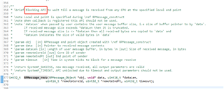

在我们的工程中、NO RTOS 在 AM620-Q1 M4F 上运行。 开发 IPC 函数时所参考的示例是 MCU+SDK 中的“ipc_rpmsg_echo_linux_am62x-sk_m4fss0-freertos_ti-arm-clang"。“。 因为文档提到了此 Vring 方法可用于 A53 Linux + M4F(无 RTOS/FreeRTOS)场景。
实际使用时、发现示例中的 RPMessage_recv 函数处于阻塞状态、无法在我们的项目中使用。
请提供可在 M4F 上运行的 API 的非阻塞版本

    如果 RPMessage_recv 的最后一个输入参数从 SystemP_WAIT_FOREVER 更改为 SystemP_NO_WAIT、是否可以将其用作非阻塞模式?
    嗨、Owens、您的理解是正确的。

    在.c 文件中删除此函数后、示例仍然可以运行。 此函数是否已添加到库文件中并由示例引用? 与该库文件对应的基础工程的路径是什么? 我们可能需要修改该底层 API 函数
    您好、Owens、您可以在 C:\ti\mcu_plus_sdk_am62x_xx_xx_xx\source\drivers 下找到用于构建驱动程序库的 makefile
