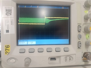

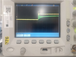

器件型号:TXS0108E
使用电压转换器 TXS0108E 将每秒脉冲从 1.2V 转换为 3V。
在电压转换之前、1.2V 信号完整性很好。
电压 转换为 3.3V 后、每秒脉冲信号失真。 包含很多振铃。
使用 OPEN(左侧图像)和 10K 负载(右侧图像)进行测试。 使用示波器检查绿色信号的结果。
如何解决振铃问题?
    您好 Bryan、
    振铃/振荡可能是由于器件输出端的寄生电容过大所致。 如果可能、请减少布线长度和容性负载、以确保内部单稳态正常运行。 此外、如果系统中的信号不需要自动双向性支持或开漏驱动器兼容性不是严格的要求、还有其他 8 通道转换器可在此特定用例中提供更好的信号完整性: www.ti.com/.../scea135.pdf
