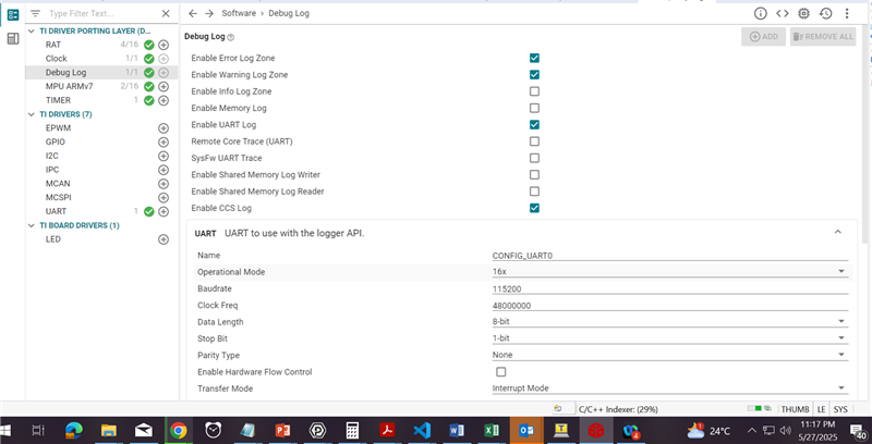

阅读 MCU+SDK 教程后、我发现可以使用 CCS 编译、编程和调试 MCU 端程序。  但是、WKUP 端程序由 CCS 编译并通过闪存脚本刷写。  我想问、如果我需要在单个程序中使用 MCU 的 UART 和 WKUP 的 UART、如何  编译、刷写和调试程序?  或者、是否建议将 MCU 侧接口 (UART、I2C、SPI) 放置在一个程序中、将 WKUP 侧接口放置在另一个程序中?

    在这种情况下、您只需浏览所使用应用程序的 SysConfig 工具。
    在 SysConfig 工具中、只需转到“TI 驱动程序移植层“下名为“调试日志“的部分:
    在这里、您必须指定需要设置哪个 UART 端口用于记录目的、而其他 UART 可用于满足其各自的需求。

    通过参考此链接(AM62Px MCU+ SDK:在器件管理器/唤醒 R5 内核上开发应用)、我认为、如果您要在程序中使用 WKUP 外设 (UART、I2C、MCSPI)、则无法通过 CCS 加载程序、而应该通过闪存脚本加载。 我的问题是我有一个使用 MCU_UART 和 WKUP_UART 的程序、可以通过 CCS 加载该程序吗? 如果是、请在加载程序之前连接哪个内核。
    或者应该通过 闪存脚本加载该程序、这是否意味着该程序被放置在闪存中而不是 SRAM 中?
    BR、
    Bomiao
    我附加下面的 UART 配置。

    我的问题背景是我想在一个程序中使用 MCU_UART 和 WKUP_UART。 我想知道这个程序是可以通过 CCS 加载还是通过刷写脚本加载。 如果可以通过 CCS 加载此程序、在使用 CCS 时应该连接哪个内核 (R5-MCU 或 R5-WKUP)。
    您好、
    感谢您的耐心。
    我的问题背景是我要在一个程序中使用 MCU_UART 和 WKUP_UART。 我想知道这个程序是可以通过 CCS 加载还是通过刷写脚本加载。 如果可以通过 CCS 加载此程序、则在使用 CCS 时应连接哪个内核 (R5-MCU 或 R5-WKUP)。
    您的程序/一个应用可以具有您所述的两个 UART 实例。
    如果您的程序不是以 wkup-R5fss0-0_freeRTOS 结尾的程序、则您可以将其直接加载到 CCS 内核中。
    否则、如果它以 wkup-R5fss0-0_freeRTOS 结尾、则需要通过脚本进行刷写。
