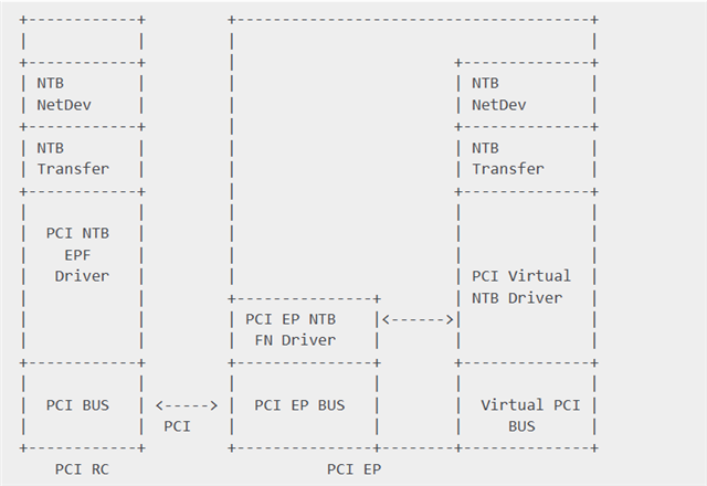

    1. 我们计划 在 AM69 (RC) TDA4 VH (EP) 上配置 VNTB、如下所示。 您是否曾验证过此配置? 如果是、使用 DMA 时 VNTB 的最大可实现网络速度是多少?
    2. 在 RC 方面、“PCI NTB EPF 驱动程序“是否实施为 ntb_hw_epf.ko
      在 EP 方面、“PCI EP NTB FN 驱动程序“ pci-epf-vntb.ko?和哪个内核模块对应于“PCI 虚拟 NTB 驱动程序“?
    1. 在 RC 和 EP 上,我们可以看到由 NTB_netdev.ko 生成的网络接口。 但是、我们无法在设置 IP 地址后对其执行 ping 操作。
    [   69.693785] Software Queue-Pair Transport over NTB, version 4
    [   69.715743] pci-vntb 0000:10:00.0: NTB Transport QP 0 created
    [   69.727127] pci-vntb 0000:10:00.0: eth2 created

    尊敬的 Wang:
    很高兴听到性能的提高。
    至于 NTB 示例、我自己没有运行此示例。 与 EP /RC 示例相比、开发人员使用此示例的情况非常少见。 但我知道这方面的文档: https://software-dl.ti.com/jacinto7/esd/processor-sdk-linux-j784s4/11_00_00_08/exports/docs/linux/Foundational_Components /内核/ Kernel_Drivers /PCIe/PC Ie_Backplane
    需要 NTB 并使用虚拟 PCI 总线来使用 NTB 示例而不是第二个物理 PCIe 器件的用例是什么?
    Takuma
    由于这里只有两个电路板、因此一个电路板 (TDA4) 会收集大量视频数据、这些数据需要通过 PCIe 发送到 AM69。
    尊敬的 Wang:
    所描述的用例听起来更像是标准 EP 用例/RC 用例。 NTB 示例主要用于 2 个 RC、这些 RC 通过第三个 PCIe 器件相互通信、该器件能够充当 2 个 EP 器件、总共有 3 个器件((2 个 RC、1 个 EP,带两个端口)。
    可以参考 FIO/RC 示例了解如何设置器件、然后可以参考 EP 等应用程序、了解应用程序代码如何通过排队和并行事务来优化事务。

    嗨、Takuma。
    是的、这就是我们喜欢使用 VNTB 而非 NTB 的原因。 VNTB 更适合此场景。 我们计划将其封装为网络接口的形式、以实现上层应用程序的无缝移植。
    Wang
    尊敬的 Wang:
    好的、明白。 因此、使用 NTB(特别是 vNTB)的主要目的是利用在 NTB/RC EP 示例基础上构建的网络接口。

    2. 在 RC 端、完成 EP 和 RC 的所有配置后、运行“ lspci -k “。 下面是示例日志(请注意“使用的内核驱动程序“)
      root@j7200-evm:~# lspci -k
      00:00.0 PCI bridge: Texas Instruments Device b00f
      Kernel driver in use: pcieport
      Kernel modules: pci_endpoint_test
      01:00.0 RAM memory: Texas Instruments Device b00d
      Kernel driver in use: ntb_hw_epf
      root@j7200-evm:~#
    如果上面在您的系统上看起来不同/相同、那么我可以就接下来要检查的内容提供建议。

    到目前为止、该示例似乎不适用于 Jacinto 平台。 我看到的行为与创建网络时的行为相同、但 ping 失败。 此示例来自上游、而不是 TI、因此可能缺少一个用于启用虚拟 NTB 的部分。
    出于您的目的、建议参考底层的 EP /RC 示例并在此基础上进行构建。 否则、如果虚拟 NTB 是您希望采用的路径、则建议联系 Linux 社区以获取有关此 vNTB 示例的更多信息。
