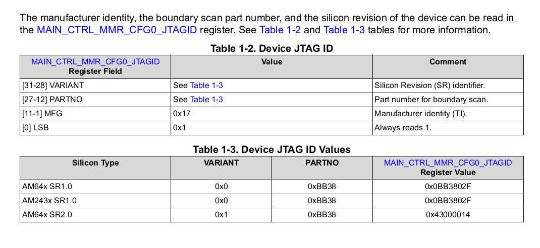

您好、
在 ti am64x/am243x erreta 中、  请参阅  https://www.ti.com/lit/er/sprz457i/sprz457i.pdf?ts = 1750196386747&ref_url=https://www.253A%252F%252Fwww.ti.com%252Fproduct%252FAM6442
存在器件修订版本 1.0。
已经参考过 TRM
我读取了 JTAG 版本。 它是 0x1 BB38 02f、  因此变体应为 1。  芯片类型应为 2.0。
但是、表 1-3 很奇怪、该表表明所有 am243x  只有 SR1.0、对吧?
我的意思是、它应该添加一个条目。
Am243x SR 2.0             0x1             0xBB38       0x1BB3802F
我是对的吗?
谢谢。
