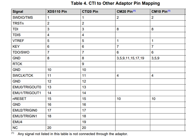

您好:
我买了带有 AM3352 处理器的服装型板、并购买了  XDS110 JTAG 调试探针
但是、由于我的服装板的引脚排列(10 引脚)不同、我需要进行一些调整、我想知道、是否有任何引脚需要任何上拉或下拉电阻器? 或者 、我可以轻松使用 10 引脚适配器并连接电线并使用它?
TI 还有一个´Key´引脚、我不知道应该将其连接到何处
我的引脚分配
1. Vref
2. TMS
3.trStn
4.TDI
5.TDO
6.TCK
7.EMU0
8. EMU1.
9.SYS_RESET
10.接地
基于此:
我想联系:
我的引脚 1 - TI 引脚 1
我的引脚 2 - TI 引脚 2
我的针脚 3 — 常闭
我的引脚 4 - TI 引脚 8
我的引脚 5 - TI 引脚 6
我的引脚 6 - TI 引脚 4
我的针脚 7 — 常闭
我的针脚 8 — 常闭
我的引脚 9 - TI 引脚 10
我的引脚 10 - TI 引脚 3、5、9
“那有什么问题吗?
