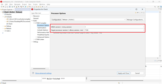

    您好 、M é lanie、
    您能否检查您是否提供了目标处理器版本 7120。
    Sivadeep
    您好、
    目标处理器版本是 7100
    你能解释一下为什么我应该把 7210 版本? 我不理解
    M é lanie
    您好、
    您能否请确认您在 CCS 中添加的库路径和库。
    Sivadeep
    您好、
    是的、确定
    对于 C7000 编译器中的包含选项、我添加了以下路径: t:\Packages\ti-processor-sdk-rtos-j721e-evm-10_01_00_04\fftlib\C7000 src
    对于 C7000 链接器:
    -我为库路径添加了: T:\Packages\ti-processor-sdk-rtos-j721e-evm-10_01_00_04\fftlib\lib\Release
    -我增加了以下几个词: fTLIB_C7100.lib、 fTLIB_common_c7100.lib 和 FFTLIB_test_common_c7100.lib
    M é lanie

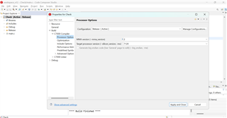

    您好、
    感谢您分享这些路径。
    请忽略我之前关于更改为的评论 c7120 。 配置 C7100 。
    能否请检查您是否已启用该功能 MMA 。 如果不能、请更改以下内容并进行检查
    Sivadeep
    我在使用 C7100 时启用了 MMA、因此它没有解释当前问题
    您好、
    但是、当我尝试编译时、会遇到这些问题
    您提到的错误通常在禁用 MMA 时发生。 启用 MMA 后是否仍然会遇到相同的错误?
    如果是、请共享配置设置的屏幕截图。
    Sivadeep
    好的、现在它可以正常工作了。 我相信我可能 无意中修改了此值。
