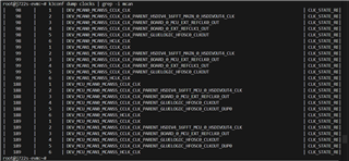

    您可以执行“k3conf dump clocks | grep -i mcan“吗? 这个文件应该会转储所有时钟。
    我在 TRM 中看到、MCAN 和 MCU_MCAN 使用不同的时钟源。 我怀疑他们分别使用 MAIN_PLL0_HSDIV4_CLKOUT 和 MCU_PLL0_HSIV4_CLKOUT、MCU_PLL 0 HSDIV4 设置为 20MHz。
    Takuma
    您好:
    感谢您的快速答复。
    让我来看看 TRM、以收集更多详细信息。
    同时、下面是您共享的命令的输出片段
    尊敬的 Tejas:

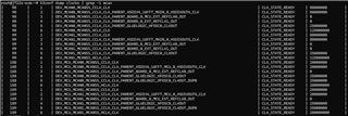

    k3conf 命令应输出时钟。 我想这是在共享屏幕截图中被切断的。 您是否可以对 DEV_MCAN0_MCANSS_CCLK_CLK 和 DEV_MCU_MCAN0_MCANSS_CCLK_CLK 进行比较?  它们 应该分别是主 MCAN0 和 MCU MCAN0 的总线时钟。
    Takuma
    您好、
    我为屏幕截图道歉。
    下面是完整的一个
    以下是映射的值
    DEV_MCAN0_MCANSS_CCLK_CLK = 80000000
    DEV_MCU_MCAN0_MCANSS_CCLK_CLK = 20000000
    我通过该命令了解到 MCU MCAN 使用较低的时钟。
    您能帮我详细说明如何配置/更改 MCU MCAN 时钟以匹配主 MCAN 时钟吗?
    尊敬的 Tejas:
    理论上、k3conf 应该能够设置这些时钟。 语法为“k3conf set clock “。 但是、当我尝试它时、“ip"命令“命令中显示的时钟没有改变。 它应该在下面进行更改、因此我认为在某种程度上、这种变化不会传播到工具中。
    或者、这种黑客应该将所有时钟的频率设置为相同。 我可以确认更改已传播到“ip"命令“命令、并在使用 k3conf 检查时更改时钟。
     e2e.ti.com/.../0001_2D00_Force_2D00_MCAN_2D00_at_2D00_80000000Hz.patch
    警告:这会将所有 MCAN 的 cclk 更改为 80MHz、这意味着 MCU0 PLL 的 HSDIV4 时钟频率将被更改。 应使用“k3conf dump clocks | grep -i MCU_0_HSDIVOUT4“进行检查、查看对您的系统 很重要的其他模块是否取决于该 HSDIV 输出。
