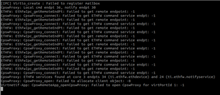

  • ETHFW 客户端核心: C7X_1—初始化期间失败
[IPC] Virtio_create : Failed to register mailbox
CpswProxy: CpswProxy_open: Failed to allocate client object: -8
Virtnetif-App: CpswRemoteApp_openCpswProxy: Failed to open CpswProxy for virtPortId 1: -1

    客户端日志:
    [IPC] Virtio_create:注册邮箱失败
    CpswProxy: CpswProxy_open:未能分配客户端对象:–8
    Virtnetif-App:CpswRemoteApp_openCpswProxy:无法为 virtPortId 1:–1 打开 CpswProxy
    从您共享的客户端日志中、似乎 IPC virtio init 失败。 请咨询我们的 IPC 专家、我们会尽快答复您。

    但是、即使在删除视觉覆盖后、C7 仍会遇到相同的问题。
    C7x 日志:
    Kamel

    您能否在“ipc_mailboxRegister"中“中检查失败的位置?
    此外、通过增加“ipc_sciclientIrqSet"的“的“timeout_cnt"来“来进行检查。
    确保 Sciserver 在客户端尝试访问时已启动并正在运行。
    Sudheer
    您好、
    [/报价]
    它不会在中失败Ipc_mailboxRegister。 此函数仅循环遍历所有内核、当遇到本地内核时、它会显示以下警告消息:

    [IPC] Ipc_Mailbox_register : CLusterID = 14      remoteProcId=8
    [IPC] Ipc_MB(3): Self 9 Remote 8 (c14,u1,q5) arg 8,total 2
    [IPC] Ipc_Mailbox_register : Starting ......
    [IPC] Ipc_Mailbox_register : CLusterID = 255     remoteProcId=9
    [IPC] Ipc_Mailbox_register : failed Invalid cluster..
    [IPC] Ipc_Mailbox_register : CLusterID = 4       remoteProcId=10
    [IPC] Navss Rtr: input 421, output 12733488940
    [IPC] Ipc_MB(1): Self 9 Remote 10 (c4,u1,q4) arg 10,total 3
    [IPC] Ipc_Mailbox_register : CLusterID = 14      remoteProcId=11
    [IPC] Ipc_MB(4): Self 9 Remote 11 (c14,u1,q8) arg 11,total 3
    [IPC] Ipc_Mailbox_register : CLusterID = 14      remoteProcId=12
    [IPC] Ipc_MB(5): Self 9 Remote 12 (c14,u1,q9) arg 12,total 3
    CpswProxy: Local cmd endpt 36, notify endpt 30
    ETHFW: EthFwIpc_getRemoteEndPt: Failed to get remote endpoint: -1
    CpswProxy: CpswProxy_connect: Failed to get ETHFW command service endpt: -1
    CpswProxy: ETHFW services found at core 3 endpts 34 (ti.ethfw.ethdevice) and 24 (ti.ethfw.notifyservice)
    问题出在:
    特别是在CpswProxy_allocHandle函数中:
