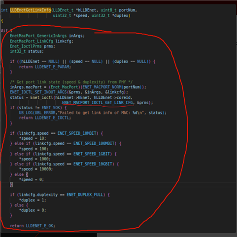

在 ETHFW 或 PDK ENET 示例中使用 MAC2MAC 连接时、gPTP 同步面临问题。
    gPTP 同步需要 在端口上进行有效的速度和双工检测。
    对于 MAC2MAC 连接或自举 PHY、MAC 将配置为静态速度和双工设置。 但是 、默认情况下、gPTP 协议栈需要 来自 PHY 的此类信息、而这些情况下不可用。
    要解决此问题、必须从 MAC 端口(而不是 PHY)检索实际的链路速度和双工模式。
    解决方案:
    更新 “LLDEnetGetLinkInfo" API“ API 以从 MAC 端口获取速度和双工信息。
    请在下面查找所需的更改:
    要修改的文件:  /packages/ti/transport/tsn/tsn-stack/tsn_combase/tilld/jacinto/lldenet.c
    修改后的 API:
    这种更改可确保 gPTP 协议栈能够在无 PHY 或 MAC2MAC 配置中成功检测和使用有效链路参数。
