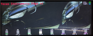

我最初设置了一个 ​1920x1536@60fps ​视频流输出到显示器、采用分屏处理、保持全 60fps 性能。 流水线结构:
根据项目要求、我需要缩放摄像头馈送至 ​608x352. 。 因为 tiovxmultiscaler (MSC) 仅支持 ​最大缩小 4 倍 ​(1536→352 超出了该限值)、我添加了 A ​第二个 MSC ​进行两级调节。 但是、引入了 ​第三个输出分支 ​导致性能下降– kmssink 现在仅显示 ​50fps 。 流水线结构:
进一步的测试证实、只需添加 ​第三个分支 ​(偶数至) fakesink至 ​单个 MSC ​将帧速率降低至 50fps。 这意味着,MSC 插件中的多流处理是固有的瓶颈。 用于验证的流水线:
因此、在现实中、每当 MY tiovxmultiscaler (MSC) 拆分为 A 时 ​第三个输出分支 、整个视频流降至 50fps。 我怀疑这可能会击中 ​单个 MSC 实例的性能限制 。 是否有解决此问题的方法?

    使用共享的配置、您不会 达到 300MP/s 的最大 MSC 负载
    更有可能的是、您遇到了与线程相关的奇怪 gstreamer。 GStreamer 隐式尝试将流水线的相邻插件保留在同一线程中。 您可以通过插入“队列“插件来拆分线程(通常可以设置最大大小缓冲区和像“泄漏“这样的丢弃策略)。 我们通常在每个 MSC 实例之后执行此操作

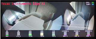

    由于我的原始流水线是以编程方式(通过代码)构建的、因此我必须使用 GStreamer 命令重构该流水线以进行测试。 我还添加了一个 perfoverlay 用于显示实时帧速率的元素。 以下是比较流水线命令:
    单 msc 输出 3 通道 — 在 perfoverlay 中为 46 fps

    单 msc 输出 2 通道-- perfoverlay 中 56fps

    这两条命令之间的主要区别在于 ​46fps 版本 ​ multi.src_2  fakesink 在中添加(第三个输出分支)连接到 tiovxmultiscaler

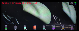

    让我澄清一下--使用一个额外的 MSC 实例可以 解决这个问题。  我看到 MSC0 的负载较重、但仍然远远低于 100%、并且 MSC1 也在加载--这将来自 tiovxmosaic。 我建议在 tiovxmultiscaler 之前添加一个“队列“(在 tiovxisp 之后的上限之后)
    图像中显示的负载表明有足够的余量。

    您能否在 tiovxmosaic 之后添加队列、并在 tivoxisp 之后删除队列?
    我按照这种方法再次尝试它,结果是相同的添加“queue"后“后“tivoxisp"。“。 这会增加延迟并导致帧速率波动。
