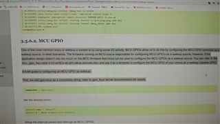

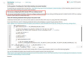

    嗨、Gibbs、
    我们的 soc 团队一直怀疑他们使用的唤醒引脚称为 MCU_GPIO0_GPIOX、
    因此、唤醒源和唤醒中断应在 MCU 中配置、而不是在 SOC 中配置。
    但是、我之前尝试过、在 MCU 配置中断后、必须在睡眠期间释放它、
    否则唤醒时会出现错误。
    当我问 TI FAE 时、他回复说我没有在 MCU 驱动程序中配置唤醒源。
    假定在 MCU 启动时配置了唤醒中断、并在 MCU 睡眠时释放、
    它实际上是否会产生唤醒中断? 同时、
    TI 的 SDK 文档指出、这些引脚通常应由 MCU 配置、
    但当 soc 不依赖于 MCU 时除外。
    这使我们感到不安、请详细说明。
