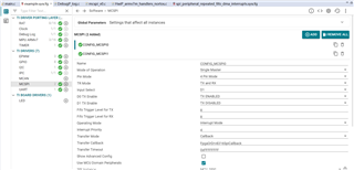

我们想知道如何使用 SPI 的 interrput +回调模式。 我们在 SPI 文档简介中提到了这种模式、但在示例中找不到这种模式。
背景:
AM62x M4F(无 RTOS)通过 SPI 在精确的时间点获取外部数据
我们需要尽可能减少 SPI 传输期间 M4F 死区等待的情况
我尝试了以下配置、但运行时卡在一些底层 SPI API 中。
我的 SPI 配置
卡在里面
    您好、

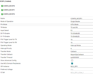

    根据常见问题解答: https://e2e.ti.com/support/processors-group/processors/f/processors-forum/1414084/faq-sk-am64b-mcspi-integration-guide/5428405#5428405 、请更正 MCSPI 的 SysConfig 设置。
    完成后、请告诉我、我们可以继续前进。
    Vaibhav
    您好、
    这是新的 syscfg 设置、但仍然保留在 MCSPI_masterIsr 中
    1.单步运行时工作正常。 它会在全速运行时卡住。
    2.卡滞点的位置是 MCSPI_CONTINUeTxRx。 此时、int 状态标志为:RX0_FULL + EOW

    您好 Owens、
    请查看以下应用程序: https://github.com/TexasInstruments/mcupsdk-core/tree/next/examples/drivers/mcspi/mcspi_loopback_interrupt_lld/am64x-sk/r5fss0-0_nortos
    在这里、我们定义了 MCSPI 的回调函数以及中断运行模式。
    Vaibhav
    亲爱的欧文斯。
    spiTransaction 在完成完整事务时应有效。
    请告知我们、它是否可以解决您的问题、以便将其作为全局变量。
