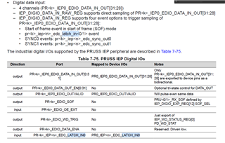

    我正在寻找这些信号:
     我
    认为此处也引用了它们(对分页符屏幕截图道歉)
    可能也值得进行完整性检查、我对这些信号很感兴趣、因为在我看来、它们可以用于触发 IEP 计时器的捕获、并希望还能用于复位。
    不过、如果我可以使用 PRU 的通用输入来触发中断并“手动“复位计时器并相应地读取其值、这也是可以接受的。 我说、如果这些 LATCH_INx 信号可用、但在我的硬件中无法访问。

    好的、所以不幸的是、我认为 LATCH_IN 信号在 AM62x 上没有引脚输出。
    AM62x 上的 PRUSS 是 PRU-ICSS 的子集、可在 AM263x 等器件上找到。 时钟频率等一些细微差异、但大多数差异都是工业网络信号没有在 AM62x 上产生引脚输出。 这就是您可以在 AM64x 和 AM263x 等器件上执行 PRU 以太网的原因、而不是在 AM62x 等器件上执行 PRU 以太网的原因(以及为什么它是 PRU 子系统/PRUSS 而不是 PRU 工业通信子系统/PRU-ICSS)。
    它看起来像 LATCH_IN 是没有引脚输出的信号之一。 查看 AM64x 数据表时、可以在引脚多路复用中看到 PRU 的 EDC_LATCH_IN 信号、但在 AM62x 中看不到。
    备份:TRM 片段
    不确定 TRM 中的以下屏幕截图是否有用、这是我参考的内容、以确保 LATCH_IN 实际上是单独的信号输入、而不是内部多路复用器、用于在 芯片内部的其他位置发送引脚多路复用信号 PR0_IEP0_EDIO_DATA_IN_OUT。
