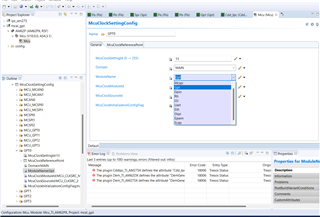

客户对 am62a MCAL GPT 应用示例有疑问。 客户不知道本示例中使用的时钟是如何配置的、也不知道在何处配置该时钟?
Kevin
    您好 Kevin、
    客户对我们的 am62a MCAL GPT 应用示例有疑问。 客户不知道如何配置本示例中使用的时钟、也不知道在何处配置该时钟?
    客户可以使用 MCU 模块为 GPT 模块配置时钟。
