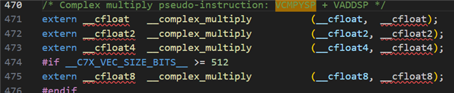

我们需要 在 TDA4VH C7x (C7120) 应用中使用 VCMPYSP 指令、但 V5 编译器没有为此实现内在函数。 请参阅以下 c7x_direct.h 摘录、其中对此说明进行了注释。
我们试图了解编译器不支持此内在函数的原因、并且此处编译器文档的“已知缺陷“部分没有提到这一点。
问题:
  1. 为什么__vcmpysp_vvw 指令在 V5 编译器中不可用?
  2. 是否有方法可以启用此内在函数?

    您是否尝试过使用此指令进行构建? 当我尝试相同方法时、我能够在不出现任何构建错误的情况下获得输出。 多个器件 TI v5.0.0 LTS。

    你好、Sivadeep。 是的,这是有效的! 非常感谢您提供完整的示例。 我们看到函数定义在 c7x_direct.h 中被注释掉、但我们认为它没有实现。

    我也在使用  __复数_乘法 这是用于乘法的伪指令。

    Sivadeep、我构建并运行了此代码。 再次感谢。 我现在 在 C7x.h 中看到了__复数_乘法伪指令、该指令非常有用、但您是否知道是否有记录在案的信息? 我在 编译器用户指南中没有看到这方面的描述。
    但您是否知道这在任何地方都有记录? [/报价]
    不可以、我找不到任何与此相关的文档。 但是、FFTLIB 源中提供了一些参考代码。
