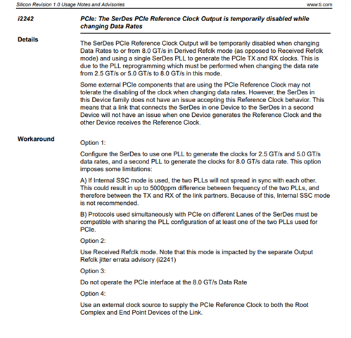

尊敬的 TI 专家:
  如您通过此链接可以看到、   TDA4VH-Q1:TDA4VH-Q1:SERDES0 的 PCIe1 和 PCIe3 无法在 8GT/s 和 5GT/s 下工作
  我可能正在使用 i2242、但我不知道如何调整其时钟周期。 您能否向我发送不符合此条件的测试结果? 以及如何确认该问题。
