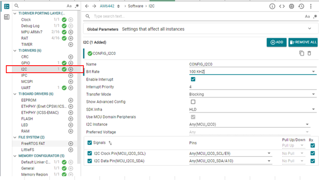

我通过 SysConfig 将 I2C (MCU_I2C0) 添加到 gpio_led_blink_am64x-sk_m4fss0-0_nortos_ti-arm-clang 中的示例工程中 mcu_plus_sdk_am64x_11_00_00_15
添加 I2C 并编译项目后、应用程序在 I2C_open() 内部中止 Drivers_open()
我正在使用的器件  SBL NULL  引导加载程序。
需要执行任何额外的步骤才能使用  MCU_I2C0  在上  M4 内核

    在中 mcu_plus_sdk_am64x_11_00_00_15、我确认该 I2C_lld_isBaseAddrValid() 函数已更新以包括 MCU I2C 地址。
    但是、 I2C_open() 没有更新、因此我应用了常见问题解答中提供的补丁。
    应用补丁后、我验证了 I2C_open()  MCU_I2C0 在 M4 内核上使用时现在已成功完成。
