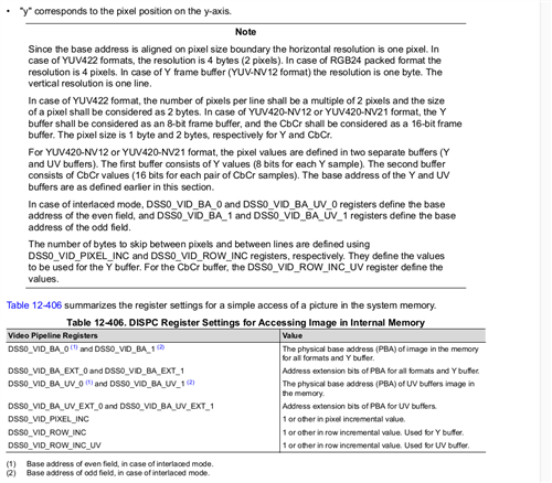

    您好、
    通过实验、您可以尝试更改 AM62A7-Q1 中提到的寄存器:间距设置 以及此 补丁集、但我们无法确定它是否可行。 遗憾的是、我们目前还没有任何现成的参考/示例。

    目前我们正在使用这些修补程序:
    1 用于间距模式。 我想说这是开发补丁、需要一些清理。 当然、我仍然不确定它是否正确、但我们具有可被连接到电路板的设备识别的内框模式。

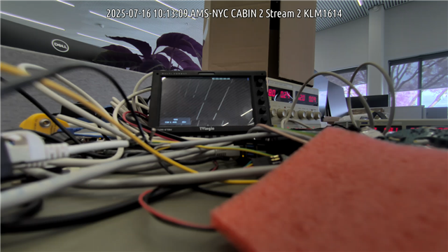

    尊敬的 Divyansh:
    遗憾的是、隔行扫描模式仍然存在问题。 屏幕上显示了帧缓冲区的一半图片:
    此模式是以下命令的结果:
    rwmem 0x30208000=0x2
    阵列的底部缺失。
    我认为在我所做的 interlace 模式下,顶部和底部的字段不会从帧缓冲区中占据每第二行,但它们按顺序排列行,因为两个字段使用相同的行,所以行加倍。 这只是一个猜测,我将以某种方式证明。
    您能否检查是否需要其他东西来设置隔行扫描模式、以及我们如何使整个图片正确显示在屏幕上?

    尊敬的 Divyansh:
    我将寄存器的值放入内核 tidss 驱动程序中、并在启动 kmstest 时获得以下图片:
    我有来自控制台上 kmstest 的这个输出:

    尊敬的 Divyansh:
    感谢您的建议! 我会尝试一下。
    我认为、我已根据 SDI 要求正确设置了缝隙和同步。 至少我没有抱怨 SDI 分析仪。
    问题在于奇数字段和偶数字段具有相同的数据。 我做了一个工具,在帧缓冲区中绘制连续的白色和黑色线条。
    在这种情况下、在隔行扫描模式下、偶数字段应只有白线、奇数字段应只有黑线。 但事实并非如此。 我在奇偶两个领域都有连续的白线和黑线。 因此、奇数和偶数字段连续包含帧缓冲区中不正确的行。 这两个字段都应从帧缓冲区中选取每第二行。 我可以在 TRM 中看到一些定义此类行为的寄存器 —  DSS0_VID_ROW_INC 和 DSS0_VID_ROW_INC_UV。 其中的值为 0x1。 我在两个寄存器中都设置了值 0x2、但图片并未发生变化。 显然、由于某种原因没有考虑到这一点。
    如果您有关于此问题的更多信息、请告诉我。

    您好、
    我认为不涉及 VIDL (VideoLite) 管道。 请查看以下内容:
    您可能只需要修改 DSS_VID_xxx 寄存器、而不需要修改 DSS_VIDL1_xxx 寄存器。
    尊敬的 Divyansh:
    我设法使隔行扫描模式能够使用此处于开发状态的补丁、并且需要重新设计:

    @@ -1399,8 +1399,10 @@ enum drm_mode_status dispc_vp_mode_valid(struct dispc_device *dispc,
                    return MODE_BAD;
            /* TODO: add interlace support */
    -       if (mode->flags & DRM_MODE_FLAG_INTERLACE)
    -               return MODE_NO_INTERLACE;
    +       if (mode->flags & DRM_MODE_FLAG_INTERLACE) {
    +               //dev_warn(dispc->dev, "%s: No interlace support in tidss but continue as we need it\n", __func__);
    +               //return MODE_NO_INTERLACE;
             * Enforce the output width is divisible by 2. Actually this
    @@ -2294,10 +2296,11 @@ void dispc_plane_setup(struct dispc_device *dispc, u32 hw_plane,
            dispc_plane_set_pixel_format(dispc, hw_plane, fourcc);
    +       //dev_warn(dispc->dev, "hw_plane=%d, lite=%d, dma_addr=0x%llx, fourcc=0x%x, fb_width %d, cpp %d, yinc %d, xinc %d\n", hw_plane, lite, dma_addr, fourcc, fb_width, cpp, scale.yinc, scale.xinc);
            dispc_vid_write(dispc, hw_plane, DISPC_VID_BA_0, dma_addr & 0xffffffff);
            dispc_vid_write(dispc, hw_plane, DISPC_VID_BA_EXT_0, (u64)dma_addr >> 32);
    -       dispc_vid_write(dispc, hw_plane, DISPC_VID_BA_1, dma_addr & 0xffffffff);
    -       dispc_vid_write(dispc, hw_plane, DISPC_VID_BA_EXT_1, (u64)dma_addr >> 32);
    +       dispc_vid_write(dispc, hw_plane, DISPC_VID_BA_1, (dma_addr + fb_width*cpp) & 0xffffffff);
    +       dispc_vid_write(dispc, hw_plane, DISPC_VID_BA_EXT_1, (u64)(dma_addr + fb_width*cpp) >> 32);

                    dispc_vid_write(dispc, hw_plane, DISPC_VID_PIXEL_INC,
                                    pixinc(scale.xinc, cpp));
    +       //dispc_vid_write(dispc, hw_plane, DISPC_VID_ROW_INC,
    +       //              pixinc(1 + (scale.yinc * fb_width -
    +       //                          scale.xinc * scale.in_w),
    +       //                     cpp));
    +       //dev_warn(dispc->dev, "inc one row with %d\n", pixinc(fb_width+1, cpp));
    -                       pixinc(1 + (scale.yinc * fb_width -
    -                                   scale.xinc * scale.in_w),
    -                              cpp));
    +                       pixinc(fb_width+1, cpp));

    我可以假设使用 VIDL1 作为我的调试器、并且我还可以看到 VIDL1_ROW_INC 寄存器中的变化:
    rwmem 0x3020221c
    0x3020221c (+0x0)= 0x00000b41
    偶数字段中第一行的前 4 个像素有一些问题。 由于某种原因、4 个像素不断变化。 这个像素的行为是非常奇怪的,因为有时这些像素是正常的,但奇数字段第一行的 4 个像素是错误的。 我仍然不知道这种行为的根本原因是什么、为什么每次都不同。

    我已设置 kmssink 插件的渲染矩形参数 (x = 97、y = 8、宽度= 528、高度= 410)。 这有点工作(我看到的视频显示在该区域),但我看到重影在下面的区域.
    (这是一张屏幕图片,我希望可以看到重影)
    有什么想法可能导致这种情况? 看起来有些帧会在未主动写入的器件中重复。
    Bas Vermeulen
    无法查看/理解您尝试从 pic 显示的内容。
    为了消除应用程序代码中可能存在的任何错误源、您可以尝试运行以下 2 个示例:
    kmscube --device=/dev/dri/card0
    kmstest --device=/dev/dri/card0 --flip
    很抱歉。 屏幕顶部显示了我的视频、底部有几行未被写入。 视频的顶部返回到未主动写入的屏幕部分。
    我明天在办公室的时候就会回来。 我试图通过相机展示内容、但它没有显示我想要显示的内容。

    我看到一个从左到右的跑步条、颜色为白色、红色、白色、绿色、白色、 蓝色、白色、浅灰色、白色、灰色、 白色、深灰色(从上到下)。
    我们仍然看到一些视频输出的颜色交换存在一些问题(全屏工作正常,但当我在视频框周围添加一个 gstreamer 红色和蓝色交换时)。
    我们仍在努力最后一个问题。 如果你有什么可能导致这种情况的想法,我们欢迎提示;)
    Bas Vermeulen
    谢谢 Bas。 到目前为止、不确定导致这种情况的原因是什么、如果弹出了一些内容、将与大家分享。 要确认、您没有看到 kmstest 的“重影效果“?
    如果我以低于实际分辨率的分辨率运行 kmstest、则会出现重影效应。
      Crtc 0/@38: 720x487i@119.88 27.000 720/1/15/122/- 487/2/16/20/- 120 (119.88) 0x1a 0x48
      Plane 0/@31: 0,10-720x400
        Fb 49 720x400-XR24
    press enter to exit
    Connector 0: fps 60.43, slowest 16.79 ms
    Connector 0: fps 59.94, slowest 16.73 ms
    Connector 0: fps 59.94, slowest 16.78 ms
    Connector 0: fps 59.94, slowest 16.74 ms
    Connector 0: fps 59.94, slowest 16.82 ms
    Connector 0: fps 59.94, slowest 16.75 ms
    Connector 0: fps 59.94, slowest 16.93 ms
    在这种情况下,我看到彩色条在屏幕上从左到右运行,与腐败在屏幕上,我不是在积极写作。
    我只是不确定这是否正常。
    不确定我是否完全理解。 我相信您使用某种串行器/示波器来查看帧、而不是实际的面板。 此假设是否正确? 屏幕的活动区域是您可以在真实面板上实际看到数据的区域、活动区域以外的所有伪影都不可见。 我想您看到的是活动区域以外的数据、因为您没有使用该分辨率的显示、而是模拟更大分辨率的显示。
    如果出现错误、请纠正我对您的设置的理解。
    我正在使用显示器(720x487 隔行)。 上面的 kmstest 调用将帧缓冲区配置为小于实际显示大小的屏幕(从第 10 行开始、到第 410 行结束、每行宽度为 720)。

    在 Nikolay 的补丁集中、您还应该注意  DSS0_OVR_ATTRIBUTESTES2_x 寄存器。 尤其是尺寸 Y。 它应该是归档输出的大小 — 帧缓冲区的一半 (dispc_j721e_ovr_set_plane)。 此外、缩放设置(在 dispc_plane_setup 中)的大小应该是原来的一半。 这已经消除了不使用原始显示输出大小时的损坏效应。
    Frank
    谢谢你的提示弗兰克!
    我已经知道有一些尺寸,我忘了根据间距模式更新。 不同的寄存器大小、而不同的寄存器是不同的。 由于它在 TRM 中作为 MEMSIZEY 在 DSS0_FITLE_SIZE 寄存器中写入、我认为它用于整个映像的存储器。 但显然它不是、必须进行更新
    我在上面的帖子中更新了我的补丁。
