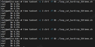

编写了另一个测试脚本“loop_cat_hardirqs_50times.sh",“,内容、内容为:
编写了另一个测试脚本“loop_cat_hardirqs_50times.sh",“,内容为、内容为:
```μ s
#!/bin/bash #!/ bin/bash
对于 ((i=1;i<=50;i++)) 对于(i = 1、I <= 50)I ++、
do做 μ s
       CAT /proc/interrupts >/dev/null 2>&1.
CAT /proc/interrupts/dev/null 2.
done做 μ s
```μ s
根据最高优先级 99 执行五次“loop_cat_hardirqs_50times.sh"并“并分配给 CPU 3、然后检查执行时间。
根据分配给CPU 3的最高优先级99执行“loop_cat_hardirqs_50times.sh"五次“五次、然后检查执行时间。
1) 后台没有“loop_cat_hardirqs.sh"进程“进程、其执行时间如下:
1)后台没有“loop_cat_hardirqs.sh"进程“进程、其执行时间如下:

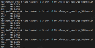

2) 后台有一个“loop_cat_hardirqs.sh"进程“进程、其执行时间如下:
2)后台有一个“loop_cat_hardirqs.sh"进程“进程、其执行时间如下:
从图中可以看出、执行时间从 0.26 秒增加到了 0.32 秒、增加了 0.06 秒。
可以看到、执行时间从0.26秒增加到0.32秒、增加了0.06秒。μ s

    尊敬的 Tony:
    在测试中、两个脚本执行相同的操作-“cat /proc/interrupts “、它读取相同的内核资源。 当其中一个脚本正在读取时、另一个进程被阻止。 很可能这就是第一个脚本在运行第二个脚本时所需时间较长的原因。
    我将第二个脚本从“cat /proc/更改为“cat /proc/ 互操作性中断 “改为“cat /proc/ meminfo “然后我看到第一个脚本的运行时间不再受第二个脚本的影响。
