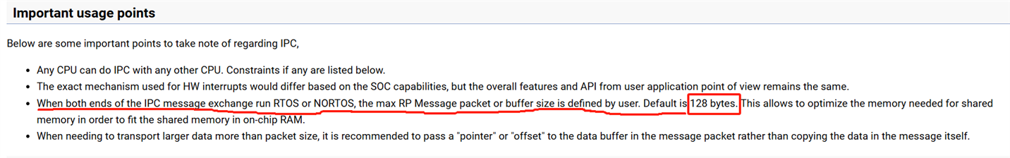

    R5F 之间 IPC 通信的最大 RP 消息缓冲区大小为 128 字节、如下图所示、对吧?
    您好:
    5. R5F 之间 IPC 通信的最大 RP 消息缓冲区大小为 128 字节、如下图所示、对吧?
    不可以。我们有 512 字节作为最大缓冲区大小(496 数据+16 报头)和 256 个缓冲区、因此我们可以容纳 256*512 数据。

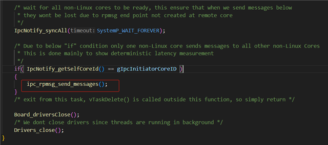

    1 由于 tispl 的启动方法、wake_up r5f 也使用 mcu_plus_stk_j722s_11_11_00_00_12/examples/drivers/ipc/ipc_rpmsg.echo_inux 例程
    2.如果我们参考 mcu_plus_stk_j722s_11_00_00_12/examples/drivers/ipc/ipc_rpmsg.echo_inux 例程、并且我们使用 tisp 启动方法、由于开发要求、我们需要使用 mcu_r5f 作为消息发起方、这会与 wake_up r5f 冲突、但不会发生
    3.查阅项目管理信息后、获悉 A53 默认为客户端(消息发起方)、而 r5f 通常用作服务器。 根据您的经验、如果使用 mcu_r5f 作为消息发起方、软件设计就会更加复杂。 如果没有必要、不要将 mcu_r5f 用作消息发起方、对吧?
    4.是否有解决上述问题的办法?
    加法、如果是 tispl 启动模式、可以在 IPC 代码 (mcu_plus_stk_j722s_111_11_00_00_12/examples/drivers/ipc/ipc_rpmsg 中使用 ipc_rpmsg.send_cessages 函数。 wake_up r5f 的 echo_1ux 例程)将被阻止或更改、以仅与 A53 建立 IPC 通信

    您可以将 WK R5F 内核上的示例应用更改为 IPC rpmsg echo Linux 以外的应用。
    WK R5F 是 J7AEN 中的 DM 内核、因此必须首先启动、但它需要是 ipc rpmsg echo Linux 示例应用程序、它可以是其他应用、但应包含在其上运行的 sci 服务器。
    如果 A53 正在运行 Linux,则由于服务器 — 客户端模型的原因,A53 应启动该消息、但不应启动 MCU R5F。 运行 Linux 的 A53 始终根据 Linux IPC 驱动程序充当服务器、所有其他内核为客户端。
    Linux IPC 驱动程序中没有通知功能、因此在没有通知的情况下、我们无法获得 MCU R5F 上的 A53 端点详细信息。 因此、必须从 A53 发起一条消息、以便让其他内核知道其端点。
