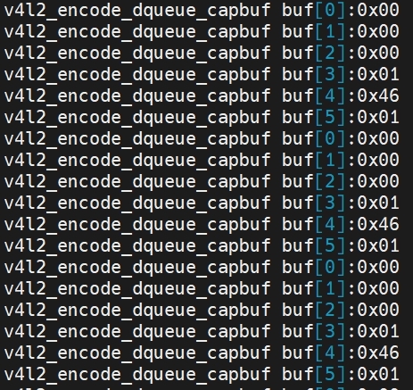

    从 TRM 中可以看出、H265 编码支持 I/P 切片、但目前、当我们使用 v4l2 驱动程序进行编码时、我们只找到不带 P 帧的 I 帧。 这是为什么? 是否有任何支持输出 p 帧的参数配置?
    然后我打印了 H265 编码数据、每个帧的前 6 个字节始终为 00 00 00 01 46 01 (H)、这似乎不正确。

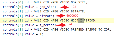

    数据流应类似于:cam->capture node->LDC node->mosaic node->v4l2 h265enc->rtp send。v4l2 的关键参数配置如下图所示。
    此外、您能否提供使用的 gstreamer 管道?
    为了减少 CPU 使用量、我们没有使用 gstreamer 进行编码。
    BR。
    您好、
    您的配置看起来不像仅 I frame。  您能将编码数据流分享给我们吗?

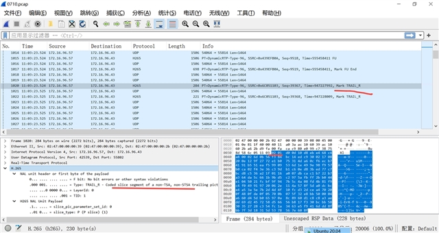

    尊敬的 Adam:
    是的、正如您所说、当前编码的流有 p 帧、但此 p 帧的类型为 0x46、而不是预期的 0x1/0x2、这将导致解码器件无法识别 0x46 的 p 帧并丢弃它。
    我们可以使用 GST 命令“GST-launch-1.0 videotestsrc!获取 0x1/0x2 类型的 p 帧。 video/x-raw、width=1280、height=720、帧速率=30/1! v4l2h265enc! h265parse! filesink location=output.h265'。
    使用 v4l2 编码似乎会导致意外的 p 帧类型。 这是为什么?

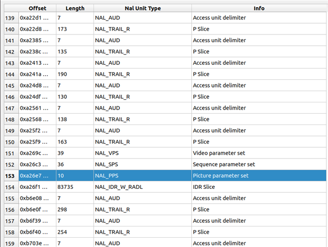

    您好:
    我还可以确认编码流具有 p 帧、每 24 帧为 IDR 帧。 我使用了随附的编码文件、并能够通过以下流水线成功解码流:
    • gst-launch-1.0 filesrc location=/v4l2_tiovx_encode.h265 num-buffers=200! 排队! h265parse! v4l2h265dec! 视频转换! video/x-raw、format=NV12! filesink location=/v4l2_tiovx_decode.yuv
    我无法确定编码的 p 帧有什么意外情况。 如果您想知道 AUD NAL 单元,它 是视频流中的一个独立组件, 有助于描绘新帧的开始。 P 帧仍然存在于编码流中、NAL 单位类型为 1、它们只是以 AUD 作为前缀、如下面的屏幕截图所示。

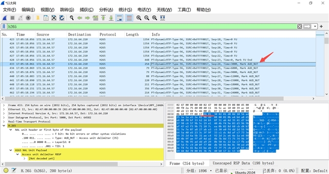

    您好、 Sarabesh S.
    我想我明白您的意思。
    目前是否需要使用 AUD NAL 装置? 有没有办法让我们选择是否在 p 框架之前添加 AUD NAL 单位? 因为目前似乎有大量 AUD NAL 单位,并且 p 帧的长度相对较短。
