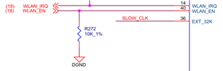

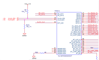

    我不确定如何解读 EVM 规格表、但如果您在电路板原理图中看到信号“WLAN_EN":“:
    由于电阻器 R272、默认情况下 WLAN_EN 为低电平。 WLAN_EN 拉至高电平将启用 WL18x 器件。 因此、器件树设置应正确。

    WLAN_EN 已启用、因此我认为它为高电平有效。

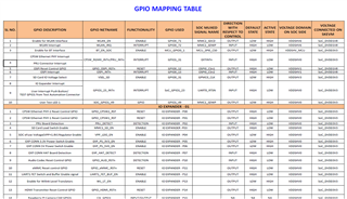

    在 GPIO 映射表中、WLAN_IRQ 设置为 ActiveLow、但在 SDK9 DeviceTree 中、它设置为 ActiveHigh。

    此外、IRQ 设置为上拉、因此我认为 ActiveLow 正确。

    WLAN_EN 由于电阻 R272、默认为低电平。 WLAN_EN 拉至高电平将启用 WL18x 器件。 因此、器件树设置应正确。
    抱歉、我误解了这个问题、认为 GPIO0_72 连接到了 WLAN_EN 引脚。
            中断=<72 IRQ_TYPE_EDGE_RISING>;
    我认为器件树中的_rising 配置无关紧要、GPIO 会在上升沿和下降沿触发中断。
