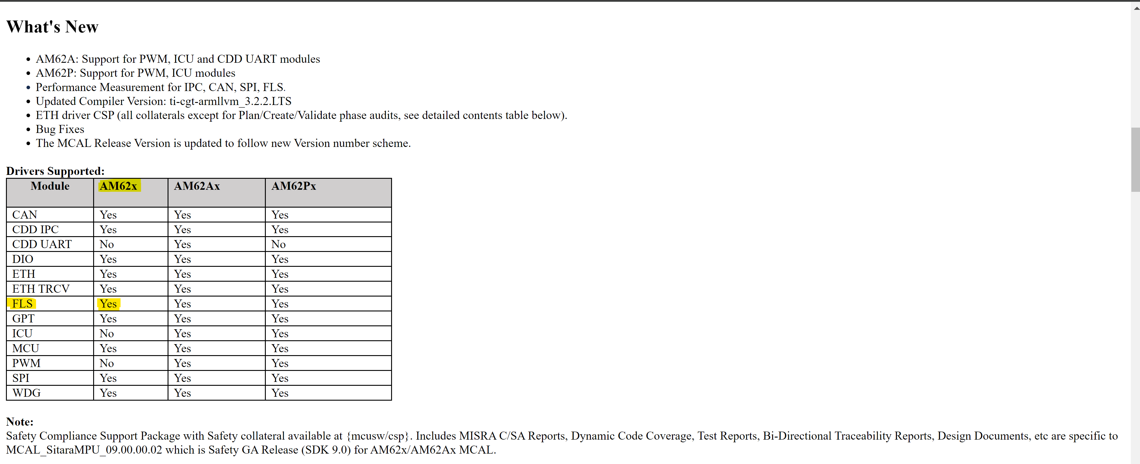

    我们的客户建议我们使用 AM62x LP 板。 是否有任何解决方案可以解决此电路板的 FLS 问题?
    根据 MCAL Sitara_SitaraMPU_10.01.00_release_notes.html:
    请您就此提供反馈意见、因为这对我们来说是一个阻碍因素?
    BR、
    Shubham
    您好、Shubham、
    MCAL FLS 驱动程序仅支持 OSPI NOR 闪存、因此不能直接以当前形式使用 AM62x-SK-LP。 是否可以将 AM62x-SK-LP 上的 OSPI NAND 闪存替换为 AM62x-SK EVM 上使用的 OSPI NOR 闪存?
    我可以与硬件团队核实、以确认这是否是直接的取换。
