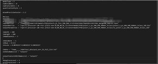

这是用于模型转换的配置文件:
问题是:

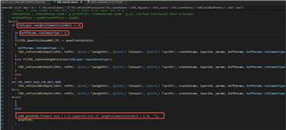

如果 我用参数 mixedPrecisionFactor = xx 转换模型
则会得到断言错误
我们找到了“PC_dsp_test_dl_algo.out"的“的 src 代码
您可以从我们的配置文件中看到、我们没有设置“inElementType",“,因此、因此您的文件说:
默认值应为 0
也许我认为,因为我们设置了“mixedPrecisionFactor",“,所以这个 “inElementType"将“将更改为其他值
但我们不知道如何避免这种误差。
我们需要使用“mixedPrecisionFactor"参数“参数来实现更高效的推理帧速率 和更高精度的推理结果。
因此、请检查此错误并尽快修复您的代码。 并帮助我们处理这个问题。 谢谢!

    您能否发送导入配置文件?  模型。  看起来您正在使用 yolo7 模型、我冷地找到了类似的模型。  输入文件似乎是一个 txt 文件。  这意味着它是压缩图像文件的路径列表 (jpg / png)。  如果是、则将 inFileFormat 设置为 2。

    是的、我已经尝试了版本 tidl_tools 110000800,它确实可以转换模型,没有 erros。
    因此、我尝试将另一个模型转换为段任务。 但 这个版本会得到一个核心转储。 我认为这是因为您的  tidl_tools.tar.gz 不包含“tidl_dump.out “文件、因此、我的文件使用了 10.00.02.00 版本、这会导致此问题
    但我已经转换了另外 3 个没有这个“tidl_dump.out"命令“命令的模型
    所以我不知道为什么这个段模型会触发 cmd 的这一部分?
