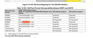

    您好、
    我在 TRM 中找到了这个
    这是否意味着不支持数据线=4 的 RG888?
    您好、
    在通过 TRM 时,我找到了一些支持的显示大小列表,我找不到 1024*600。 能否请您确认此查询以及上述查询。

    当您之前提到一个显示器工作良好,而另一个没有,这两者之间有什么区别? 这两个 DSI 是否都由与 AM62L 相同的面板驱动器驱动?
    这是否意味着不支持数据行=4 的 RG888?
    很快就会回复。
    在浏览 TRM 时、我找到了一些支持的显示大小列表、其中我找不到 1024*600
    您能否分享相关章节编号?
    将在明天之前回答您的问题。

    [引述 userid=“640123" url="“ url="~“~/support/processors-group/processors/f/processors-forum/1499432/am62l-processor-sdk-clarification-on-use-of-bridges-and-ports-in-k3-am62l3-evm-dsi-rpi-7inch-panel-dtso-for-mipi-dsi-display/5842787 #5842787“]
    不可以、我们已经有内部验证、一些客户验证的 4 通道 DSI 面板可以正常工作。
    找到一些支持的显示大小列表、我找不到 1024*600
    这些似乎只是在 TVG 发电机测试中提到的。 通常、客户已经启用了非标准分辨率。

    仅用于确认:在 EVM 板上、使用桥接器将 DSI 信号转换为 RGB (DPI)、并使用 RGB 显示进行验证。 这意味着 MIPI-DSI 信号没有直接连接到原生 MIPI-DSI 显示屏并使用该显示屏进行测试、对吗?
    您好、
    我在测试过程中观察到了一个重要的行为。 由于 EVM 器件树使用桥接器与panel-simple驱动器将 DSI 信号转换为 DPI (RGB) 信号、因此我采取了类似的方法。 我修改了器件树、以便使用同一桥接器、并将显示配置为由panel-simple驱动器探测、分辨率为 800x480、类似于 EVK 设置。
    然后、我连接了 RGB 显示 (非 MIPI-DSI 显示器)生成的读数。 尽管我的电路板上没有安装任何物理桥接器、但软件配置足以验证设置。 结果、我成功地获得了 RGB 显示屏上的 GUI 输出。
    有趣的是、在此设置中、我观察到除了 RGB 信号处于活动状态之外、DSI 时钟和数据线也处于高电平并具有脉冲状态、表明 DSI 活动、即使使用的显示是 RGB 也是如此。
    此时、只有 RGB 显示正常工作、而原生 MIPI-DSI 显示无法正常工作。
    进一步说明、我们的 MIPI-DSI 显示确实如此 不会 需要任何电桥进行信号转换;它直接接受 MIPI-DSI 信号。
    基于这些观察结果的任何见解或调查结果都有助于调试 MIPI-DSI 显示问题。

    更有疑问..像寄存器  REG_BLKEOL_MODE 的值在 探测后为 0x80B8FE00 一样,根据我的理解,它意味着空白模式,而 VID_PIXEL_MODE[17 : 14]设置为 1100 ( 1100:DSC 压缩 )。
    请检查这一点、请让我知道这是否是一个问题、以及上面提到的其他问题。
    0x80B8FE00 = 1000 0000 1011 1000 1111 1110 0000 0000
