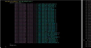

            main_mipi_panel_pins_default: main-mipi-panel-pins-default {
                    pinctrl-single,pins = <
                            AM62PX_IOPAD(0x00f4, PIN_INPUT, 7) /* (R22) MMC2_DAT3.GPIO0_45 */
                            AM62PX_IOPAD(0x00f8, PIN_INPUT, 7) /* (T23) MMC2_DAT2.GPIO0_46 */

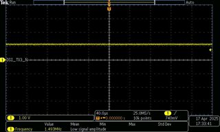

    嗨、Mittal、
    我探测了 2 个信号, Im 能够得到时钟信号,但数据信号没有任何脉冲。
    DSI_CLK_N
    DSI_TX3_N
    在检查该线程时、我开始知道其他人也面临同样的问题。 fbset、modetest 以及 kmstest 的所有输出对我来说似乎都是正确的。 但是、您能否说明此 CPU 为何无法接收此显示屏的数据信号?
    何时可以解决此问题?
    您好、
    您能否使用同一个驱动器以不同的分辨率探测 DSI_TX3_N、例如 1024x600 和 800x480。
    您好、
    是的,我已经尝试了 modyfing 的分辨率与 1024x600 , 800x480 与相同的驱动程序(面板 Winstar ). 输出相同。

    我探测了所有数据信号(通道 0–3)、每当我运行kmstest命令时、光标在屏幕上闪烁、数据信号此时显示活动。 这表明来自 CPU 的信号正在正确传输。 但是、图形用户界面 (GUI) 不会显示在显示屏上。
    此外、我观察到时钟信号在 155MHz 处运行、它似乎与驱动器时序参数中指定的像素时钟无关。 这是预期行为吗?
