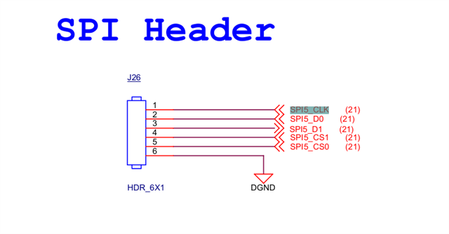

我们正在尝试在 定制 Linux 上将 SPI 与 J784S4XEVM 板配合使用。
您还能分享 J784S4EVM 电路板原理图、因为 SPI 端口连接 J26 是 SPI 端口、但我们需要 SPI 端口的所有引脚详细信息?
您能否分享操作步骤或提供相关信息的文档?

    尊敬的 Mohan:
    您可以 在此处找到 J784S4XEVM 的原理图: https://www.ti.com/lit/zip/sprr458
    此处是相同的用户指南: https://www.ti.com/lit/pdf/spruj62

    尊敬的 Mohan:
    在 j784s4 中、该过程是类似的。
    您应使用 SPI5 对 j784s4 EVM 进行测试。 SPI5 引脚在板上的接头 J26 上引出。
    Tanmay

    尊敬的 Mohan:
    您能否发布 dmesg 中的完整日志? 如 Tanmay 所述、TDA4VM 的常见问题解答应适用于 J784S4。 尽管如此、我现在还记得还有一个额外的步骤。
    至于某些情况:
    恰好有一个单独的工程师在 EVM 上启用 spi5  :J784S4XEVM:J26 上 main_spi5 的设备树、但在/dev 中找不到 spidev**
    可能会发生相同的问题(又名“spidev 兼容字段“正在使用中)或其他问题。 由于 J784S4 EVM 板特有的一个潜在不同问题、GPIO 多路复用器将接头之间的 SPI5 连接多路复用至 SoC、这可能需要更改。
    另一个线程中的工程师已正确定义了这些线程。  除了 DTS 变化之外、  EVM 上还有一个应设置为高电平的额外 DIP SW2.2。
    Bottomline、我可以查看 dmesg 中的日志(如果提供了它们)、并根据日志建议后续步骤。
