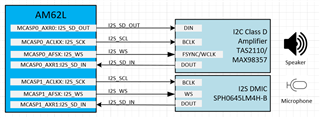

我们有关于 AM62L 处理器用于连接 SPH0645LM4H-B 基于 I2S 的麦克风和 TAS2210 音频放大器的音频功能的以下问题。 我们的目标是在 AM62L 处理器固件中实现回声消除。
选项 1:MIC 和音频放大器直接连接到 AM62L 上的单个 I2S 接口
在此设置中、SPH0645LM4H-B 麦克风和 MAX98357A 音频放大器(用于 2W/I2S 扬声器)将直接连接到 AM62L 处理器上的单个 8Ω 接口、而不使用音频编解码器。 I2S 时钟将在麦克风和放大器之间共享、处理器的输入连接到数字麦克风 (DMIC)、输出连接到音频放大器。
问题: 将 SPH0645LM4H-B 麦克风和 TAS2110 音频放大器连接到 AM62L 处理器上的单个 I2S 端口(麦克风和放大器之间共享 I2S 时钟)时、是否存在任何挑战? 此外、您能否阐明 TAS2110 DOUT 引脚的连接? 如上所述、对 MIC 和扬声器使用单个 I2S 接口时、在将回声消除集成到 AM62L 处理器固件中是否存在任何挑战?
选项 2:AM62L 上的 MIC 和音频放大器具有单独的 I2S 接口
在此配置中、麦克风和放大器将连接到 AM62L 处理器上的两个单独的 I2S 接口。 但是、这种方法可能无法使用 OSPI 接口、因为它与 McASP1 (I2S) 接口进行了多路复用。
问题: 与选项 1 相比、此选项有哪些优势(如果有)? 使用两个单独的 I2S 接口时、将回声消除集成到 AM62L 处理器固件中是否存在任何挑战?
选项 3:将音频编解码器和放大器与 AM62L 处理器结合使用
此选项涉及在音频信号链中使用音频编解码器与放大器。
问题: 与前两个选项相比、此选项是否具有任何优势? 此外、您能否阐明带有 WS 信号的数字麦克风与 TLV320AIC3256 放大器的连接?
