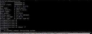

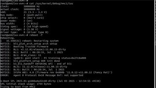

我正在处理的 AM62L3 平台 我遇到了 软件重新启动问题 与相关 MicroSD 电压开关支持
我已使用vmmc-supply属性修改了设备树以启用 microSD 接口的电压切换、如所示k3-am62l3-evm.dts。 使用此设置时:
  • 电压切换 中导出 3.3V 至 1.8V 成功发生。
  • 检测到 microSD 卡 并且在哪里工作 200MHz(SDR104 模式)
但是、当我发出软件重新引导命令(或)时rebootreboot -f、系统 挂起且不重新启动
有趣的是,如果我 拆下电压开关支架 (即,请勿使用)vmmc-supply、软件重启工作正常。
以下是随附的照片 FYR:
在无电压切换的情况下运行 UHS SD 卡 — HS 模式 (50MHz)
故障情况 — 添加了支持电压开关的 UHS SD 卡: SDR104 模式 (200MHz)
Dheeraj K
